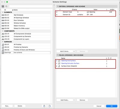

Novos parâmetros nos Mapas
Vá em Mapas de Elementos no Navegador e comece a criar um novo mapa para as aberturas. Nas configurações do esquema, você pode adicionar quatro novos parâmetros com informações sobre as superfícies das aberturas, separadamente do elemento hospedeiro da abertura:
  • Superfície da extremidade de abertura
  • Área de Superfície de Extremidade (Líquida, total)
  • Superfície de Extrusão de Abertura
  • Área de Superfície de Extrusão (Líquida)
Como resultado, você terá um novo Mapa para estas superfícies.
