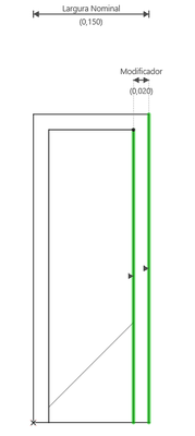

Apliquei um modificador no gestor de perfis para subir ou descer a base da viga (ver imagem 1).

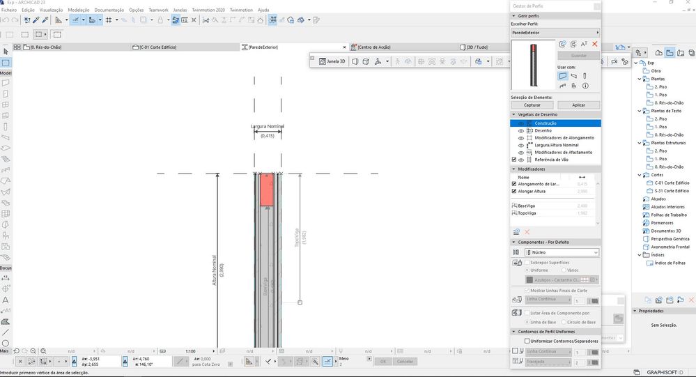

Depois de aplicar o modificador ao alterar a base da viga a trama da parede não acompanha a alteração efetuada (imagem 2 e 3).
Como resolver?

Não é necessário criar outro modificador! com o mesmo modificador, é possível acrescentar arestas a serem modificadas.
Na imagem, você pode clicar no ícone de + do seu modificador e, em seguida, adicionar aresta que deseja que se modifique também - no caso, a da trama da parede.

Quando aplicamos modificadores em perfis complexos que estão congruentes a mais de uma trama (no seu caso trama da viga e trama da parede), precisamos aplicar o modificador para ambas!
Ou seja, é necessário que você adicione a aresta da parede também nesse modificador da base da viga para que quando essa trama da viga diminua, a da parede cresça. Para fazer isso, você pode descansar o mouse em cima da aresta da viga e apertar "tab" para ele selecionar a outra aresta, que seria a da trama da parede.
Dessa forma, vão se acompanhar. Testa e me diz se funciou ou se deu pra entender?

O que está a sugerir é aplicar um modificar a trama da viga e outro a trama da parede?
Sim isso resolve.
Mas o que eu queria era com um único modificador alterar a parede e a viga ao mesmo tempo, ao diminuir a viga fazer crescer a parede ou vice versa.

É isso mesmo.
Está resolvido.
