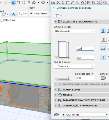

Não consigo alterar altura de paredes não vinculadas nem espessura
Camila Santiago
Recém-chegado(a)
Estou tentando criar uma platibanda e estou usando a ferramenta parede. Coloco como não vinculada mas mesmo assim não consigo alterar a altura, ou fica com 3 metros ou com 0. Alguém pode me ajudar?

Ao olhar a sua imagem acho que tem as agrupados, tem que suspender grupos para poder alterar a parede.
Funcionou, muito obrigada!
