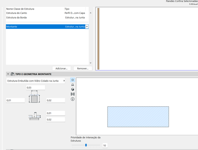

Foi, mais ou menos a parte do painel, creio que há algo de errado ainda. aqui vão os prints:
Talvez alguma coisa nas configurações de painéis esteja errada, não?
4 semanas atrás
No campo do montante, tente:
