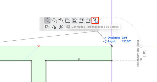

Fiz uma cava de perfil complexo, ai o material botei de MDF e volume de ar, mas não estou conseguindo sobrepor a superfície de MDF.

Olá, @Herlen
Obrigada por trazer a sua dúvida para a Community!
Para sobrepor a Superfície de uma única aresta ou todas as arestas de um elemento do seu Perfil Complexo, você precisa clicar em uma de suas faces e na Paleta de Contexto clicar em "Definições Personalizadas de Bordas".
Abrirá uma caixa de diálogo e nela, você pode ativar o ícone da Superfície e escolher qual Superfície deseja aplicar. Você também pode escolher se essa aplicação será feita na "Aresta Clicada" ou em "Todas as arestas".
Nos comunica se essas informações te ajudaram a resolver o problema!

Olá, @Herlen
