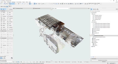

Estou importando uma nuvem de pontos para a origem do projeto mas não estou conseguindo visualizar na planta.

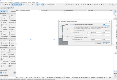

Encontrei um artigo com os possiveis erros aqui no site, no entanto não consegui encontrar qual o menu para abrir a seguinte janela:

O 3D mostra a nuvem importada próxima a origem:

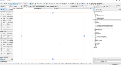

No entanto em planta aparece apenas uma marcação da posição:
A nuvem está em formato .e57, tem menos de 4gb e está colada na desktop do computador. Alguma ideia de como posso resolver?

Para visualizar essa nuvem de pontos no "Pavimento Térreo" você precisa ajustar a sua elevação indo em Edição > Mover > Elevar. Pela Vista do Corte que enviou, percebi que ela está acima do Pavimento Térreo. Apesar de você ter definido o Pavimento Térreo como sendo o Piso de Origem no momento da inserção, o posicionamento da sua nuvem de pontos pode estar de acordo com o nível do mar. Para resolver isso, você precisa colocar esse nível do mar com um valor negativo na janela de diálogo "Elevar".

Em corte também aparece.
É só na planta que não é possível ver, mesmo ajustando a profundidade:
