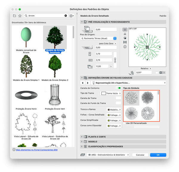

Quando estava na faculdade, também enfrentei esse desafio. Infelizmente, ao usar tramas para representar árvores, não há uma forma prática de redimensionar todas de uma vez, é preciso ajustar uma a uma. Por isso, recomendo usar o objeto da biblioteca padrão chamado "Modelo de Árvore Detalhado", que oferece mais controle sobre o dimensionamento e disponibiliza diversas opções de símbolo 2D. Além dos símbolos padrão, ele permite usar um símbolo 2D personalizado, definir a forma da árvore e visualizar o modelo em 3D.
Substituir as tramas por esse objeto pode facilitar seu trabalho. Para replicar facilmente as árvores, você pode usar a ferramenta Multiplicar, na paleta de contexto, o que torna o processo muito mais rápido.
