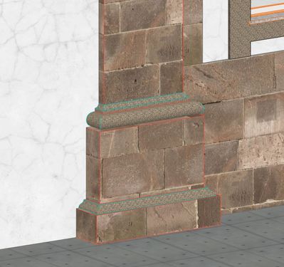

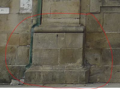

Estou com um problema na modelação de pilares de um edifício antigo.
Tentei utilizar a ferramenta pilar multi-segmentado, mas não resulta pois os pilares tem partes curvas como se vê na imagem em anexo.
Se alguém poder ajudar agradecia.

Bom dia, defariaferreira, tudo bem?
Por que você não cria um perfil complexo para cada trecho que é curvo e insere como segmento?

Olá!

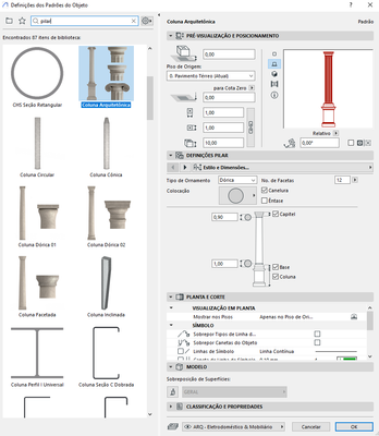

Se o pilar segmentado não alcançou o resultado esperado, existe um objeto de coluna clássica.
Se mesmo assim não atender, e sua necessidade for apenas essa base, modelaria ela com morph e salvaria a base como objeto, para posicionar junto dos pilares simples.

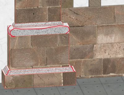

Olá
Obrigado, pela sugestação.
Resolvi utilizado um misto de morph  e pilar composto.
Acho que a ferramenta pilar podia ser mais versátil neste tipo de situações, penso que não deve ser muito difícil inserir uma opção onde seja possível escolher entre reto e curvo.
