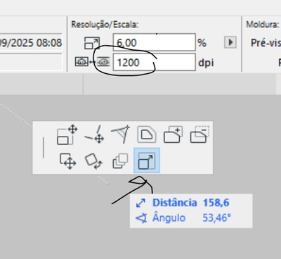

Oi Victor!
Obrigada pelas dicas, mas acho que o que eu preciso mesmo é alterar a resolução da imagem, tipo 300 dpi. O problema é que mesmo ajustando o tamanho da janela ou dentro do layout, a resolução continua travada em 72 dpi, e, mesmo ao salvar a imagem, ela ainda fica com qualidade baixa.
Tem algum outro modo de ajustar isso?

De fato, eu estava tentando por outro caminho e não estava funcionando.
Segui o passo a passo que você enviou e agora ficou perfeito!
Muito obrigada pela ajuda, Victor, e já estou na expectativa pelo Archicad 29! 😄
