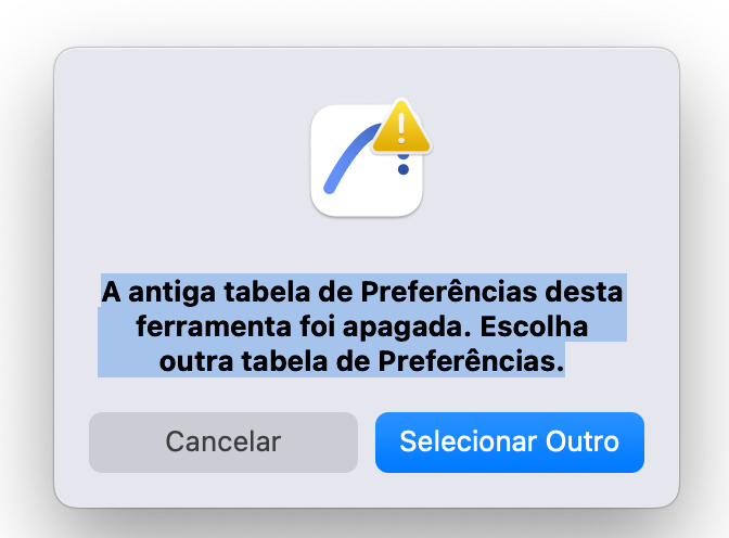

Olá gente.
Recentemente atualizei o Archicad para a versão 28 (eu utilizei a 26). Porém, ao tentar usar o MEP traçado para desenhar um tubo hidrossanitário, aparece a mensagem de erro mostrada na imagem.
Já tentei de tudo: atualizar a ferramenta, voltar a vincular a biblioteca MEP no Gerenciador de Bibliotecas, mas nada resolveu — o erro permanece.
Alguém poderia saber uma solução? Ficaria muitíssimo grato.

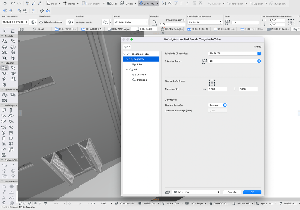

Prezados,
Retorno com a informação de que o problema foi solucionado. Gostaria de compartilhar alguns detalhes adotados, caso alguém mais passe por isso. Primeiro, efetuei a atualização para o Archicad 29. Depois, o problema persistiu. Peguei um projeto em que já havia modelado todas as tubulações, ou seja, nesse arquivo PLN constavam todas as especificações de traçado MEP, bem como seus conjuntos de preferências e as respectivas tabelas de dimensões.
Em resumo, exportei os conjuntos de preferências e as tabelas e as importei para o novo projeto, conforme abaixo:
No perfil MEP
Opções >> Preferências do Projeto >> Especificações do Traçado >>
Na opção faltante, que no meu caso foi em Tubos, no projeto de referência, exportei essas informações pelos botões em destaque. Depois, no projeto com o erro, as importei.
Vale destacar que importar não basta. É preciso que, nas definições do elemento (no meu caso, Command+T), sejam selecionadas as tabelas faltantes em cada subconjunto, conforme a imagem 2 em anexo.
