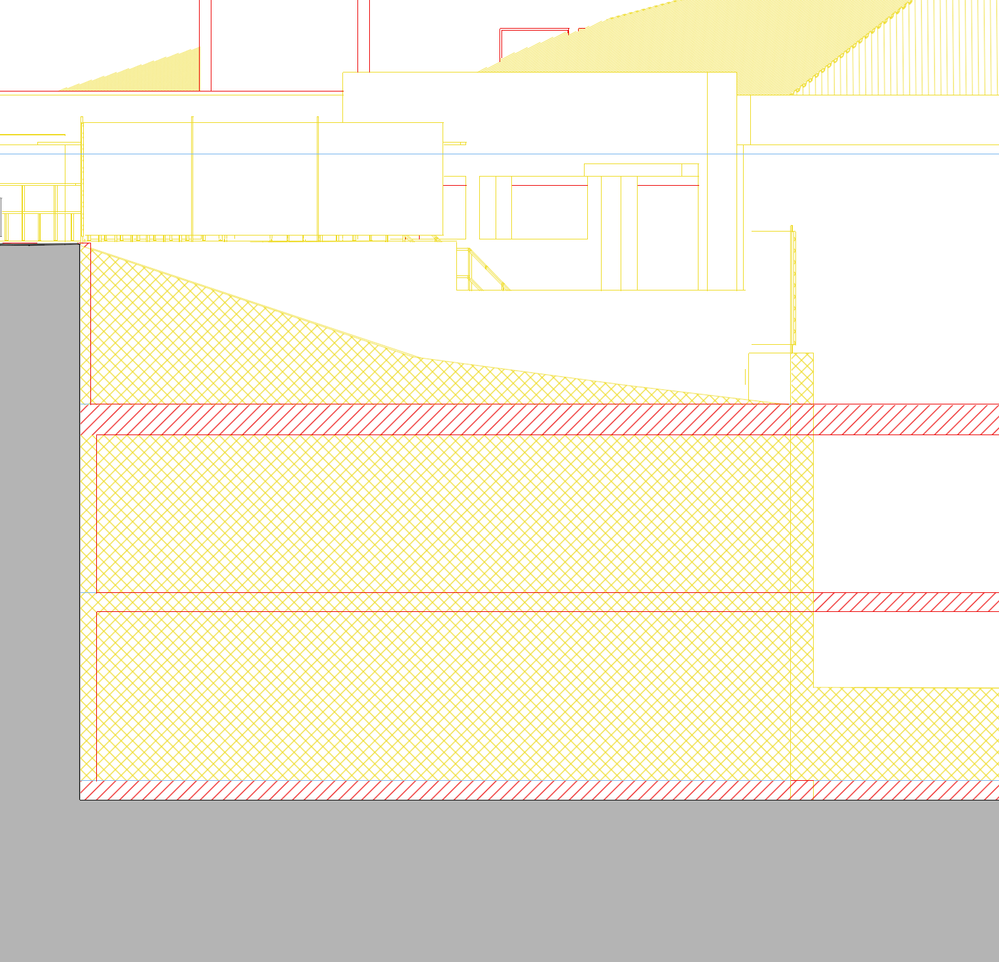

Boa tarde,
Preciso de ajuda nos desenhos de "Vermelhos e Amarelos", ou seja nos desenhos de alterações (Change Plan).
Nos cortes, quando tenho duas tramas de corte sobrepostas, por exemplo, uma malha a demolir e uma laje a construir, umas vezes a trama fica visível, outras vezes fica branca, apenas com contornos. isto tanto acontece com os elementos a demolir como nos a construir, não há uma coerência no desenho.
Já tentei diversas coisas, já mexi na ordem de visualização, já pus as tramas sem cor de fundo e continua sempre a acontecer isto em sítios aleatórios.
Também já abri o ficheiro numa versão mais recente do archicad (28) e o problema mantem-se.

Olá, @joaoffmartins
Obrigada por compartilhar sua dúvida na Graphisoft Community!
Quando sobrepomos um elemento de construção com o estado de renovação definido como "A Construir" em outro com o estado "A Demolir" ou "Existente", apenas a sua linha de contorno é exibida. Pela imagem, não consegui identificar como as lajes "A Construir", que aparecem com tramas, interagem com os demais elementos de construção.
Para compreender melhor o problema e oferecer uma ajuda mais precisa, a equipe de suporte técnico da Graphisoft gostaria de analisar o seu arquivo de projeto. Para isso, envie esta postagem e o arquivo para [email protected]. Estarei acompanhando de perto e, assim que houver uma solução, compartilharei aqui para ajudar outros membros da comunidade que possam estar passando pelo mesmo problema.
