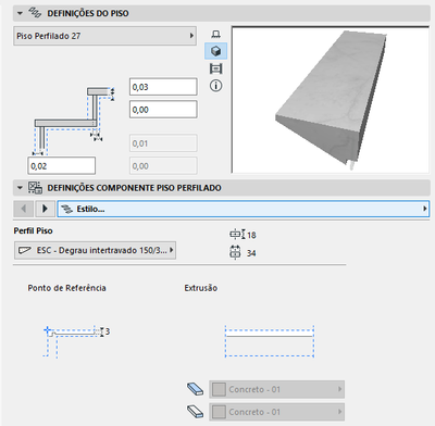

Como modelar a escada com estrutura+contrapiso+piso para fazer a representação perfeita como a laje?

Olá, Josiel.
Para este nível de detalhe de modelagem, recomendaria que você utilizasse, nas definições de piso, o Piso Perfilado, que te permite utilizar o perfil complexo para tal.
Assim, você pode desenhar no perfil complexo as dimesões do seu piso e as camadas necessárias, com as aplicações das superfícies que deseja e aplicá-las no Perfil do Piso - sugiro que veja como estão desenhados e configurados os já existentes por padrão do Archicad para seguir o mesmo raciocínio.
Espero ter ajudado!
