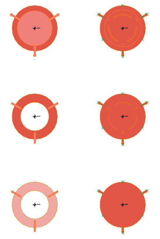

Olá,
Estou utilizando o library part maker para produção de alguns objetos e não estou conseguindo adicionar pontos quentes (hotspots) nos elementos, o único ponto de vínculo que funciona é o ponto de origem indicado pela cota de nível. Gostaria de poder colocar outros pontos nas extremidades dos objetos para facilitar a inserção.
Tentei colocar pontos quentes nos elementos no processo de criação e indiquei que eles faziam parte das respectivas partes, 3D completo, 2D completo, 3D simplificado e assim por diante. Entretanto, esses pontos parecem ser ignorados quando o Archicad salva o objeto. Pensei na possibilidade de abrir o objeto salvo e posicionar os pontos quentes na aba da visualização 2D, porém, como salvei 2D diferentes para visualização completa, simplificada e esquemática, fiquei com receio de acabar perdendo esse níveis de representação ao inserir uma representação nessa aba de visualização.
Alguém saberia me indicar como posicionar esses pontos de vínculo?

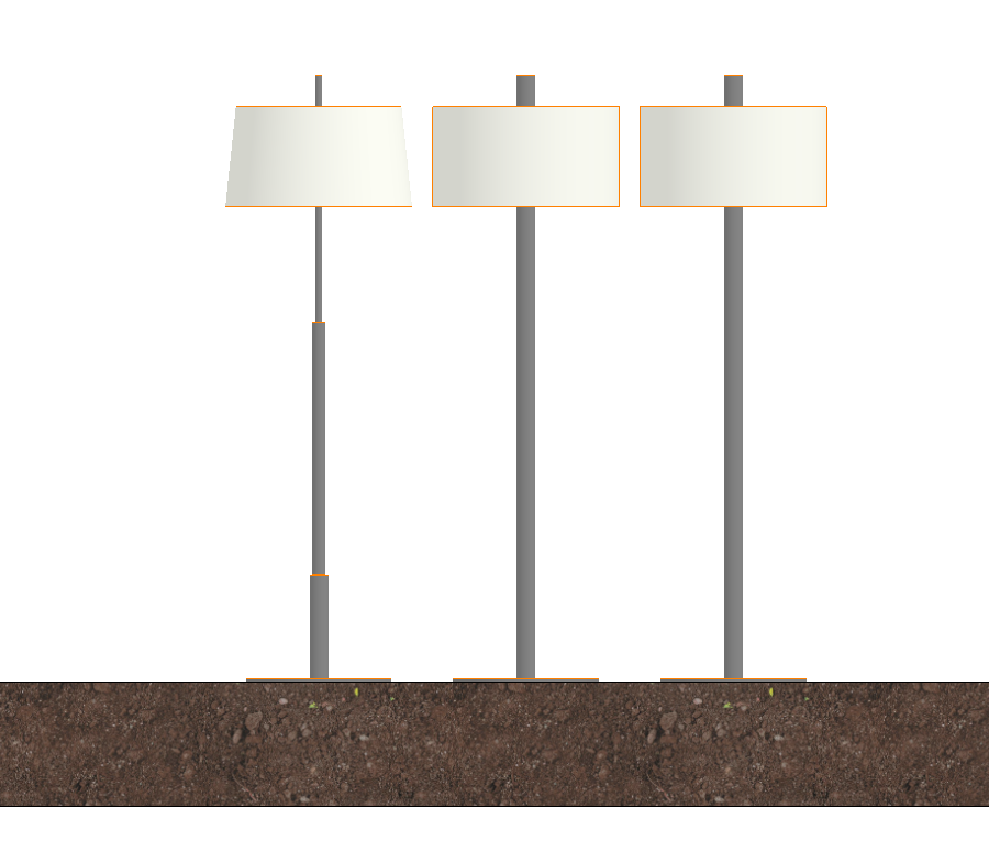

Verifiquei os objetos e não nenhuma parte abaixo do nível zero, estou anexando uma vista 3D e um 2D de dois objetos diferentes que criei, na imagem 3D é possível ver uma laje de terreno que o topo representa o nível zero do projeto. Na imagem 2D é possível ver em verde os pontos quentes que foram locados, porém, ao salvar o objeto, nenhum dos pontos verdes são armazenados.LUMINARIA 2 3D.PNGLUMINARIA 3D.PNGLUMINARIA 1 2D.PNGLUMINARIA 1 3D.PNG

Não sei te explicar o que ocorreu, mas depois de fazer umas alterações para arredondar as dimensões dos objetos criados, os pontos foram adicionados! Não realizei nada de diferente, mas agora está funcionando, nos que já haviam sido criados e nos novos.
Já que quando resolvemos um problema aparece outro, quando os pontos quentes apareceram, o ponto que deveria representar a cota de nível que indica a origem da inserção sumiu.
Vou enviar o email com o arquivo para que possa ficar mais claro.
