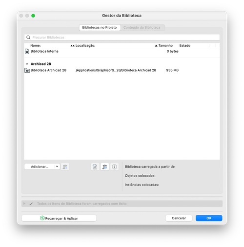

Provavelmente, os elementos não estão aparecendo porque a Biblioteca do Archicad não está vinculada ao arquivo de projeto. Para corrigir isso, vá em Arquivo > Bibliotecas e Objetos > Gestor da Biblioteca, clique em "Vincular" e localize a pasta da Biblioteca do Archicad correspondente à versão que você está utilizando na pasta de instalação do programa. Após esse processo, o Gestor da Biblioteca deve exibir a biblioteca vinculada corretamente, garantindo que todos os elementos necessários sejam carregados.
Captura de Tela 2024-12-30 às 15.01.30.pngCaptura de Tela 2024-12-30 às 15.01.30.png
Espero ter ajudado!
