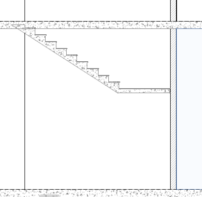

Visualiazação da escada em vista no corte
lorraynesil
Participante
Alguém poderia me ajudar com esse problema? A parte que fica em vista da escada no corte não está aparecendo, já tentei de tudo

Julia Saldanha
Treinador(a) Certificado(a)
Olá Lorrayne!
Neste caso, eu verificaria o limite horizontal do corte. Ele está passando além da escada ou existe a possibilidade de ele não estar incluindo a escada na visualização?
Além disso, vale a pena checar também se o sentido de visualização de corte está correto.
Torço para que solucione seu problema!
