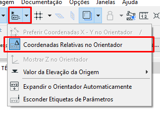

Vale a pena checar esta opção:
Se ela estiver desativada, pode estar inserindo os valores considerando apenas o ponto de origem.
Torço para que solucione seu problema!
