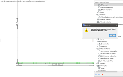

01. A primeira seria na ferramenta "passar para frente".
Estou desenhando uma edificação com 3 pavimentos. No nível de cobertura tenho a laje, a platibanda e uma treliça. Porém a treliça fica oculta por baixo da laje na representação 2D, e ao clicar na ferramenta "passar para a frente" (já que a "passar um para frente" não funciona nunca), não acontece nada e dá msg de erro conforme img em anexo.
Não sei como fazer para fazer a representação adequada. Se eu fizer o oposto, "passar para trás" na laje, ele desce tudo e os pilares ficam à mostra (já que, novamente, a ferramenta individual "passar um para trás", também nunca funciona).
