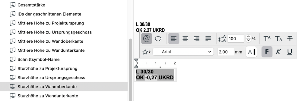

Liebe Kollegen,
kann irgendjemand plausibel erklären, warum die Bemaßung mit einem Etikett von einem Wanddurchbuch immer noch nicht mit drei Stellen hinterm Komma angezeigt wird?!
Mann kann sich doch nicht immer alles selber basteln 😡
Bildschirm­foto 2024-07-01 um 13.35.11.pngBildschirm­foto 2024-07-01 um 13.34.36.png
Operating system used: Mac Intel-based 13.1
1 ANTWORT 1
Anna Gnizdiukh
Das kann unter Optionen > Projektpräferenzen > Berechnungseinheiten eingestellt werden
