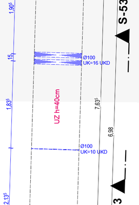

Hallo Zusammen,
Ich zeichne gerade Öffnungen in Träger ein und habe Probleme mit der Darstellung der Öffnungen, die genau auf der Oberkante der Träger liegen.
Der Rest lässt sich gut Darstellen.
Grundrissdarstellungsoptionen alle schon ausprobiert...
Vielleicht wisst Ihr ja weiter 🙂
8 ANTWORTEN 8
poeik
Champion
Nachvollziehbar, offenbar eine nicht vorgesehene Position (was bei einem alleinstehenden Träger ja noch nachvollziehbar ist, beim Verbund mit einer Decke aber durchaus vorkommen kann).
1. Meiner Meinung nach ein Bug. Melde es bitte dem Support.
2. Workaround: Platziere die Öffnung 0.01cm tiefer. Sieht niemand und auf die Bemassung hat es auch keinen Einfluss.
Gruss, poeik

Ich bin zwar nicht Statiker, aber meines Wissens liegt die grösste Zugspannung und damit die Bewehrung in der Feldmittte unten im Träger 😙
Aber das ist ja hier nicht die Frage, sondern warum die runde Ausparung nicht richtig angezeigt wird (während eine rechteckige korrekt funktioniert).
