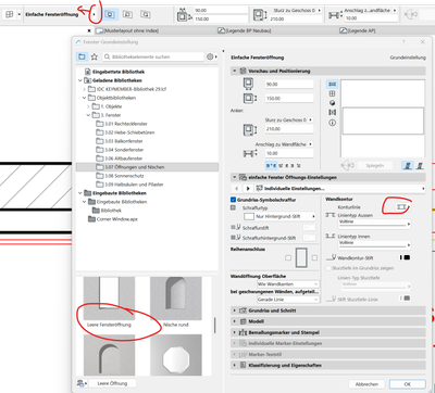

In einer mehrschichtigen Außenwand werden Fenster als Abbruch dargestellt (Umbau-Status) und neue Fenster eingebaut. Dort, wo sich Abbruchfenster und Neubaufenster überschneiden, werden die Fassadenlinien als durchgezogene Linien dargestellt (siehe Screenshot). Innerhalb der neuen Fensteröffnungen sollten aber keine Linien zu sehen sein, lediglich die Fensterbank. In welchem Einstellungsdialog lässt sich dies korrigieren?

Ich verstehe noch nicht ganz, wie du das Ganze konstruiert hast. Kannst du mal einfach ein Stück Wand an einer leeren Stelle zeichnen, darin ein Abbruch- und ein neues Fenster nebeneinander und davon ein Bild posten?

Wenn ich deine Zeichnung richtig interpretiere, hast du eine Bestandeswand und eine zweite Wand für die neue Verkleidung. Beide Fenster (Abbruch und Neu) sind in der Bestandeswand eingesetzt.
In der neuen Verkleidungswand brauch es nun ebenfalls eine Öffnung. Diese kannst du mit dem Öffnungswerkzeug machen oder eine Öffnung mit dem Fensterwerkzeug setzen, wo es wiederum verschiedene Fenster  dazu gibt (Einfache Fensteröffnung, Leere Fensteröffnung...). Bei dieser Öffnung schaltest du dann einfach die Wandkonturlinien aus.
Gruss, poeik

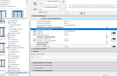

Ist in der Fenstereinstellung des neuen Fensters die Wandschraffur in der Öffung eingeschaltet?
Gruss, poeik
stadtformat
Ja, ist bei dem neuen Fenster eingeschaltet. Wenn ich das ausschalte, sind die Wandschraffuren zusätzlich zu den Linien sichtbar.

Durch das Neuzeichnen habe ich den Fehler gefunden 🙈 Hier wurde es nämlich korrekt angezeigt - ich habe übersehen, dass die neuen Fenster doch nicht auf Umbaustatus Neubau, sondern auf Bestand eingestellt waren.. Danke für den neuen Denkanstoß!
