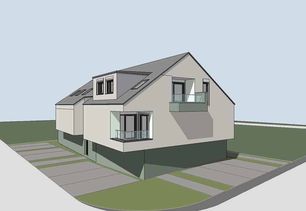

Hallo Forum,
wir haben nun seit gestern bei uns Archicad 28 installiert - alles problemlos.
Beim Testen ist mir nun aufgefallen, dass im 3D die Gebäudekanten sehr "gezackt" dargestellt werden - dies war vorher in den alten Archicad-Versionen (25+26) definitv nicht der Fall bei uns. Habe unter 3D-Stile auch mal die Hardware-Beschleunigung ausgestellt - dann ist durch die Drahtmodell-Darstellung beim Drehen des Modells der Workflow aber noch schlechter.
Das Beispiel unten ist zwar von einem migrierten Projekt - hab's aber auch mit paar Wänden in der leeren Archicad-Vorlagedatei probiert - die Kanten im 3D sind da genauso gezackt.
Woran kann es noch liegen, dass die Kanten plötzlich gezackt sind? Was kann ich tun?
Herzlichen Dank im Voraus für eure Hilfe.

Arbeitsumgebung > Erweiterte Neuzeichen-Optionen > 3D Anti Aliasing aktivieren

Perfekt - danke! Manchmal kann's so einfach sein 😉
