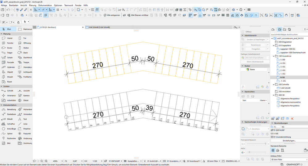

Hallo,
Meine Frage ist einfach: Ich möchte die Treppe (schwarz) so modellieren können, wie ich sie mit Linien (orange) gezeichnet habe.
Wie ist es am besten zu machen? 🙂
Bzw kann man irgendwo die Podeste genauer definieren? Was wäre wenn ich zwei Podeste haben würde?

Du musst die Wendungsoptionen für den Wendungstyp einstellen.
Bitte im Handbuch nachschlagen.
