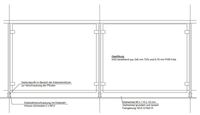

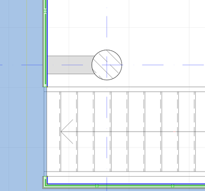

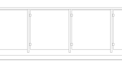

Ich habe in Archicad 26 (Teamworkdatei) einen Handlauf (6x4), Pfosten (6x4) und dazwischen Glaspaneele. Wenn ich ein einzelnes Geländer zeichne, werden die Paneele ordentlich zwischen die Pfosten gesetzt (grün markiert senkrecht). Sobald ich mit den Einstellungen einen Polygonzug zeichne, weil das Geländer nunmal um die Ecke geht, laufen die Paneele durch die Pfosten durch (grün markiert waagerecht unterhalb der Treppe).
Darüberhinaus fehlt mir am Ende jeweils ein Pfosten, und ich weiß nicht, wie ich den Abschluss-Pfosten herbekomme.
Den könnte ich notfalls aber auch mit ner Stütze zeichnen. Wichtiger wäre mir, dass das Geländer, das ums Eck geht, auch die Paneele ordentlich zwischen die Pfosten setzt. So soll es aussehen, und solange ich nur eine gerade Strecke zeichne, funktioniert es auch.
So sieht es dann als Polygon-Geländerzug aus:
Hat jemand eine Idee, oder ist das ein Fall für den Support?

Hallo Michaela,
meine Glaskugel.........🤣
Ich tippe eher darauf das es ein Fehler Deinerseits ist. Aber um das herauszufinden benötige ich mehr Infos.
Alles andere wäre wie Glaskugel lesen.
Magst Du mir die Bauteile mal in eine Datei kopieren und mir zusenden?
