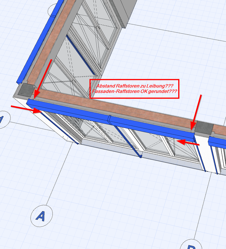

Hallo Forum,
leider schon wieder eine Anfänger-Frage, in der Hoffnung auf eure kompetente Hilfe:
Wie kann ich den Raffstoren, hier Fassadenraffstoren vor der Wand, zwischen vertikalen Begrenzungen, mitteilen, dass Abstand zu den Begrenzungen einzuhalten ist? Es geht hier konkret um die Erfassung des gebauten Bestands:
Die vor die Wand tretenden Stützen wurden als Profilstütze einschl. Dämmstoff u Putz modelliert. Dazwischen mehrsch. Wände mit eingesetzten Fenstern.
Who knows?  Wie bekommt man die Oberseite des Raffstoren- Blendkastens mit (den hässlichen) Rundung gem. Bestand ausgebildet?
Danke vorab für Tips.

Das liegt an den Führungsschienen. Sobald du die deaktivierst, ist der Kasten so breit wie das Fenster. Wenn du das anders haben möchtest, müsstest du den Jalousienkasten als eigenes Fenster-Objekt zusätzlich absetzen. Unhandlich bei mehr als einer Handvoll Fenster.
Du willst den Kasten oben abrunden? Ich glaube von ROMA gab es mal ein passendes Objekt.

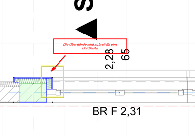

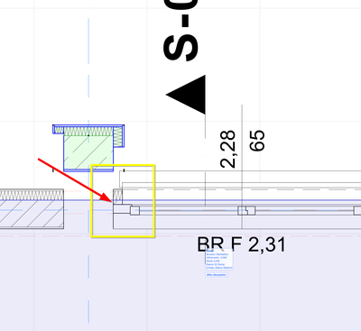

Nicht nur dass die Breite des Kastens bei aktiviertem Sonnenschutz fix ist, geht das Teil sogar drüber raus. Ebenfalls schade, dass sich die Länge der Fensterbank nicht per Anfasser bzw. gar nicht beinflussen lässt. EInstellung seitlich für EInstand Bordleiste z.B. in Putz-/ Dämmebene hab ich gefunden.

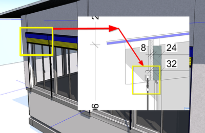

Mittlerweile wurden die Fenster mit Anschlag und ohne Schichteinzug gebaut. Damit wird es etwas weniger dramatisch, aber gut ist was anderes. Die Sache nach Istmaßen sieht halt nun so aus, wenn ich die Stütze kurz wegschiebe...
P.S.: Die zu Lange Fensterbank seitlich lässt sich -wie ich gefunden habe- per Eingabe leider nicht durch Eingabe von negativen Werten korrigieren. Und nu?

Die Fenster haben in ArchiCAD wirklich sehr eingeschränkte Einstellungsmöglichhkeiten...
Wenn es möglichst genau dem Bestand entsprechen muss, würde ich wahrscheinlich Kasten und Fensterbank je mit einem separaten Profil zeichnen.
