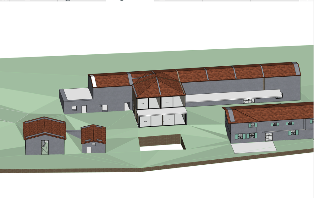

Hallo ich trimme meine Wände ganz normal mit dem Dach und das passt alles, aber danach ist die wand wie ein Abdruck auf meinem Dach sichtbar. Warum?
2 ANTWORTEN 2
runxel
Hmooslechner
Weil das Baumaterial der Wand, welches Du benutzt, eben eine größere Verschneidungspriorität hat als das Dachmaterial und sich deshalb durchsetzt.
