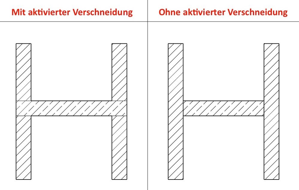

Die automatische Verschneidung verlängert Wände und Unterzüge an die Referenzlinie, so dass diese sich immer sauber verschneiden.
Sie können die Automatische Verschneidung der Elemente aber auch kurzzeitig deaktivieren unter...
Optionen > Automatische Verschneidung
Die automatische Verschneidung der Elemente wird somit unterbunden. Die Elemente fangen sich noch, verbinden sich aber nicht.
Hinweis: Diese Option wirkt sich nur auf noch zu zeichnenden Objekte aus, aber nicht auf bereits existierende Objekte.
