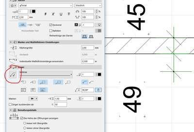

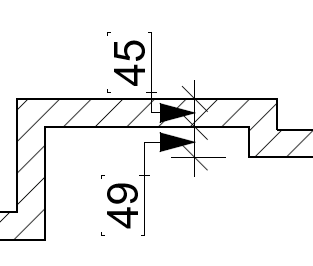

Ich finde nicht, wie der automatische Zeiger bei vorhandenen und neuen Bemaßungen auszublenden ist.
Wie stelle ich es ein, ohne es bei jeder Maßzahl abwählen zu müssen?

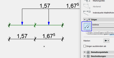

Jetzt hab ich mal eine Maßkette markiert und in den Einstellungen nachgesehen. Da gibts einen Abschnitt "Zeiger", und vorne einen Button zum Ein/Ausschalten:

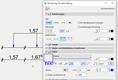

In den Grundeinstellungen des Werkzeugs (also wenn nichts markiert ist, Doppelklick auf das Werkzeug) ist bei mir aber an der Stelle nix! (siehe screenshot)
Normalerweise ist das also nicht angeschaltet.
Probier mal folgendes:
  • erstelle eine Maßkette (bei Dir sind dann wohl die Zeiger dran)
  • markiere sie,
  • geh in die Werkzeugeinstellungen
  • stell den Zeiger aus
  • übernimm die Einstellungen mit [alt] + klick
Probier, ob neue Maßketten dann ohne den Zeiger erstellt werden
