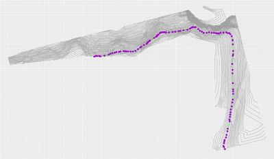

Ich möchte all diese Polylinien möglichst schnell abrunden und danach ein Ergebnis haben, das mein Computer nicht zu stark überfordert.
Muss ich jeder Spline mit dem Zauberstab nachgehen und einen sehr kurzen Abstand einstellen um ein zufriedenstellendes Ergebnis zu erhalten?
Oder geht dies auch mit dem Befehl: "Abrunden/Abschrägen"?

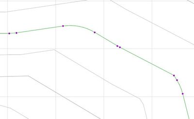

 Wenn nun aber Punkte zu Nah an einer Kante liegen funktioniert es jedoch nicht richtig:

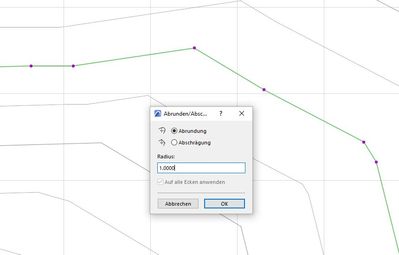

 Kann man die Polylinie irgendwie einstellen, damit aus zwei nahen Punkten einer wird?

Hmooslechner
Über Rhino - Grasshopper gäbe es Möglichkeiten:

lars07
Vielen Dank für deine Antwort und ausführliche Erklärung.
Schade, dass dies nicht direkt in Archicad möglich ist. Werde dementsprechend weiterhin diese Linien mit Splines ablösen.
Versuche mich jedoch in Zukunft ein wenig mit Rhino zu beschäftigen.
