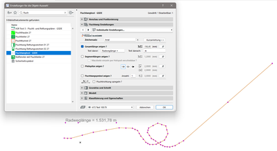

Hey Leute,
in meinem Fall geht es um ein Wegenetz in einem Naherholungsgebiet. (dem Deister bei Hannover) Ich muss hunderte von Wegen auswerten. Mein Ansatz war, die Wege nachzuzeichnen durch die interaktive Auswertung eine Liste mit den zusammengerechneten Längen der einzelnen Weg Kategorien zu bekommen. Die Länge der einzelnen Spline Linien lässt sich im Fenster "Element-information" anzeigen. Aber eine automatische Addition ist nicht möglich, oder?
Mein 1. Workaround ist, die einzelnen Werte in eine Excel zu hacken. Da sich die Wege in der Planung ständig ändern, Wege entfallen oder welche dazukommen ist das keine Lösung. Der Archicad Support hatte auch keine Idee…
Mein 2. Workaround ist, die Wege mit Wänden nachzuzeichnen. Das ist hochgradig nervig, weil die Linien in einzelne Wandabschnitte zerlegt werden und die Gesamtlängen von einzelnen Wegabschnitten verloren gehen.
Meine Idealvorstellung wäre ein Schraffur Element, bei dem ich auf Bais einer Spline den Wegen eine Breite zuweisen kann. Die Breite müsste sich an mehreren Stellen ändern lassen, weil die Wege, genauer MTB-Trails, in der Breite variieren.  Als Ausgabe hätte ich gerne eine Liste mit:
  • Nummer
  • Name
  • Länge
  • Flächenverbrauch
  • Kategorie
Kann man sowas programmieren? Gibt es eine andere Software, die sowas kann?
Ich bin ziemlich verzweifelt!
Danke !!!

Noch eine Möglichkeit, und meines Erachtens sogar die einfachste, ist das Polylinien-Zubehör zu verwenden.
Das Zubehör aus den "Goodies" ist ja ein bisschen in Vergessenheit geraten, weil da keine Entwicklung stattfindet und man das immer extra installieren muss.
Aber dafür ist es perfekt! Das Zubehör erzeugt ein Objekt, das mit der Linie verknüpft ist, und sich mitändert. Und: man kann es auswerten!
Und weil sicherlich keiner gerade ein passendes Objekt herumzuliegen hat, habe ich ich mal ganz schnell ein minimales Beispiel gebaut.
Ist sicherlich ausbaufähig, aber es dient ja hauptsächlich der Auswertung 😉
Im Beispiel ist "gs_list_length" als Parameter dafür zu verwenden.
