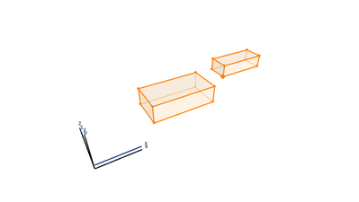

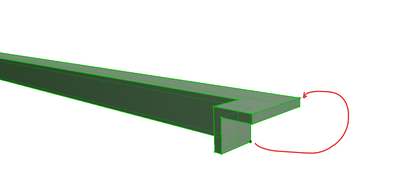

Hallo Zusammen,
gibt es eine Möglichkeit den Basispunkt von einem Morph an eine andere Stelle zu versetzten ohne den Morph neu zu Zeichen?
LG

Im Prinzip ja; Du kannst einen zweiten Morph (muss aber 'solid' sein) zeichnen und beide per Bool'scher Operation verbinden, dabei wird der Basispunkt des zuletzt der Auswahl hinzugefügten Elements übernommen.
Nutzt Dir in Deinem Beispiel leider nix. 🤣

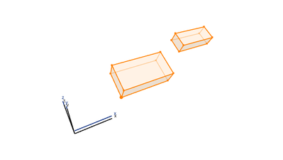

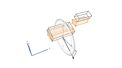

Archicad setzt den Basispunkt IMMER auf eine der Ecken mit der niedrigsten Z-Höhe, und bevorzugt dann die Richtung 'unten links'.
Gucksdu Drehen im 3D:

Hi Stefan, das bringt mich einen Schritt weiter. Wenn ich mein Objekt drehe, dann ändert sich der Basispunkt wie in deinem Beispiel mit. Eigentlich ist das ja super dämlich!? Der sollte doch bei einem Objekt immer Fix sein 😅
Aber was solls, dann weiß ich zumindest, dass es nicht geht. Danke dir!
