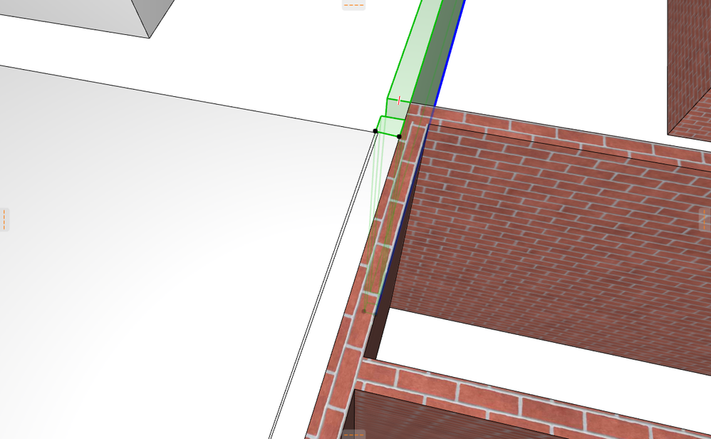

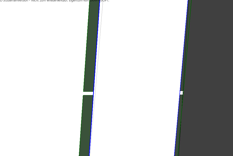

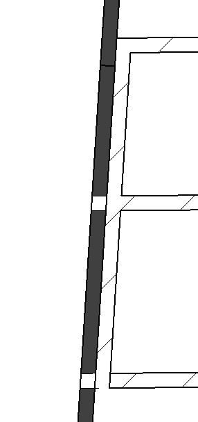

Hallo Zusammen!
beim Zeichnen in 3D in den Geschossen überlappen sich die Wände automatisch. Auch schneiden diese anschließend in die anderen Objekte hinein.
Gleichzeitig haben Wände wirrkürlich Unterbrechungen.
Alles insgesamt wird ohne Unterbrechung und als Zusammenhängend gezeichnet und dennoch passiert das.
Was mache ich falsch und was muss ich machen bzw. passiert hier eigentlich??
Danke für eure Hilfe!

Sind da auf ausgeblendeten Ebenen irgendwelche Sachen, Wände, Stützen etc?
Auch wenn Ebenen ausgeblendet sind, interagieren sie mit sichtbaren Ebenen - sofern die Ebenenverschneidungszahl dieselbe ist.
Das bedeutet: auch eine ausgeblendete Stütze schneidet ein Stück aus einer sichtbaren Wand heraus.
Wenn das bei dir der Fall sein sollte und du das anders haben willst, musst du verschiedene Verschneidungszahlen bei den Ebenen vergeben UND das auch in der Ebenenkombination abspeichern.

Danke @kleiner Nick
Tatsächlich waren die Ebenen das Problem. Diese habe ich nun angepasst.
Seltsam ist nur, dass eigentlich nur diese gezeichneten Wände in der Ebene waren und nichts, was u.U. ausgeblendet war...
Egal, das Problem hat sich damit ersteinmal tatsächlich schnell erledigt - danke dir!

Ein paar Grundsätze:
  • Das Ausschalten einer Ebene verhindert nicht, dass die Elemente darauf mit anderen Elementen 'interagieren', also üble Lücken reißen.
    Verhindern kann man das über die Verschneidungszahl, das wird aber schnell unübersichtlich.
  • Die Art der Interaktion richtet sich nach Elementtyp (Stütze, Träger...) und Baustoffpriorität.
  • Wände, deren Referenzlinien sich in der Grundrissprojektion berühren UND sich volumetrisch überschneiden, reagieren aufeinander, das Ursprungsgeschoss ist dabei egal.
  • Die 'Automatische Verschneidung' unter Optionen muss man gelegentlich ausschalten, um das Schlimmste zu verhindern.
