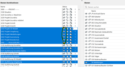

Wenn ich eine neue Ebene erstelle, ist diese für alle anderen Ausschnitte automatisch deaktiviert.
Gibt es eine Möglichkeit das zu ändern? Wenn ja wie?

Du kannst aber natürlich nach dem Erstellen einer neuen Ebene die Ebenenkombis anpassen – das wird dann in den Ausschnitten, die diese verwenden, übernommen.

Immerhin lassen sich auch mehrere oder alle Ebenenkombis gleichzeitig ändern, so sind es nur ein paar wenige Klicks.
Wähle die gewünschten Kombis links und die neue Ebene rechts, dann klickst du links auf's Auge, fertig.

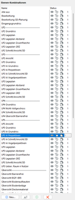

Man kann über "Neu > Neu, basierend auf der Auswahl" eine Ebene kopieren und ArchiCAD übernimmt die Einstellungen der Ebenen-Kombinationen.

Ja, seit - äh, wann waren noch gleich die 'alle Augen auf/zu'-Knöppe entfallen? - kann man eine existierende Ebene markieren und als 'Vorlage' für die neue Ebene nutzen. Die neue erbt dann die Ebenenkombinationen-Einstellungen der Vorlage.
Nutzt aber nix, wenn man irgendwas anderes dazulädt; da dann entweder was poeik sagt - oder aber:
Wenn es viele neue Ebenen mit krass durcheinanderen Namen sind, tut man sich schwer, die im Ebenen-Manager zu finden und auszuwählen. Im Attribute-Manager hat man die Sortiermöglichkeit nach dem internen Index, und mit Glück haben die neuen Ebenen die höchsten Nummern, bilden also einen zusammenhängenden Packen in der Liste.
