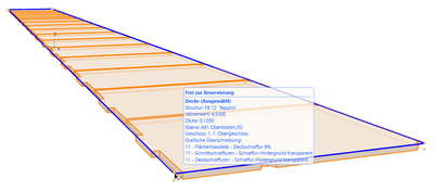

ich habe folgendes Problem. Ich habe eine Rohdecke und obendrauf einen Bodenaufbau. Es ist ein mehrschichtiges Bauteil und alle Schichten sind als Bekleidung definiert und haben eine niedrigere Priorität als die Stahlbetonwände. In den Türoptionen ist Wandöffnung zu Wandunterkante eingestellt. Ich habe bereits die anderen Forenbeiträge angeschaut und dementsprechend schon versucht es zu beheben.
Wie kann ich es einstellen das der Bodenaufbau richtig erstellt wird?
Vielen Dank.

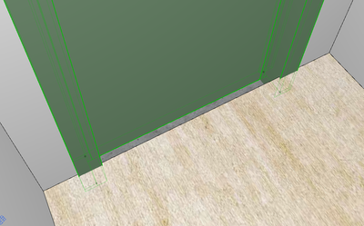

Im Bild sieht es aus als sei UK Tür = OK Rohboden?
Kannst Du noch ein Bild einstellen, in dem der Bodenaufbau markiert ist?

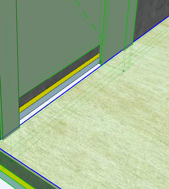

Du musst nur den Bodenaufbau rüberverlängern bis zum anderen Bodenaufbau, von selbst tut er das nicht.
Die Wand frisst dann Schlitze da rein, weil sie ja auf dem Rohboden steht. Hier mal mit "Rauchglas-Boden":
Warum Dein Türrahmen auch auf dem Rohboden steht kapier' ich immer noch nicht.
Bei uns ist:
- Geschoss-Null immer OKFF
- Anker Tür ist das Geschoss
- Brüstungshöhe Tür ist 0,00
- Wandöffnung bis UK Wand
- UK Wand = OK Roh hier -0,20
