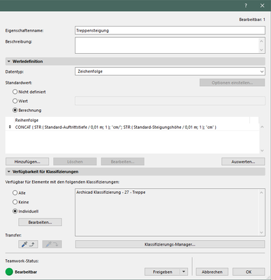

Hallo,
ich kämpfe jetzt schon länger mit der Beschriftung der Treppe. Ich bin frustriert das ich sie a) nicht frei bewegen kann wie zb. bei einen Raumstempel.
Was für ein Etikett muss ich erstellen dass es folgendermaßen aussieht:
17 St.
28cm/17,9cm
Vielen Dank

Die Stufenanzahl kannst Du Dir direkt in ein Autotext-Etikett holen und das 'St.' dahinter tippen.
Für Auftritt/Steigung kannst Du Dir eine berechnete Eigenschaft basteln, die Du dann in die zweite Zeile des Etiketts reinholst:
Zuweisung zur Klassifizierung nicht vergessen 😉
Das hier kannst Du direkt in den Berechnungseditor einfügen:
CONCAT ( STR ( {Property:Treppe/Standard-Auftrittstiefe} / 0,01 m; 1 ); "cm/"; STR ( {Property:Treppe/Standard-Steigungshöhe} / 0,01 m; 1 ); "cm" )
Ich würde die 'cm' aber weglassen, die sind 'selbstverständlich' genug:
CONCAT ( STR ( {Property:Treppe/Standard-Auftrittstiefe} / 0,01 m; 1 ); STR ( {Property:Treppe/Standard-Steigungshöhe} / 0,01 m; 1 ) )

Gibt eh ein Treppenbeschriftungs-Etikett - zumindest in der Aut-Version.
