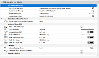

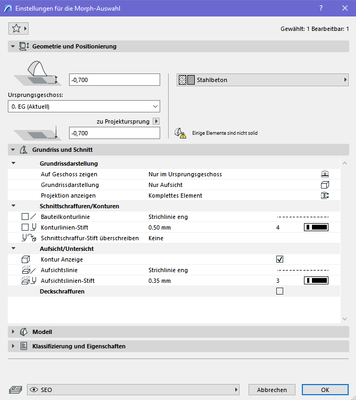

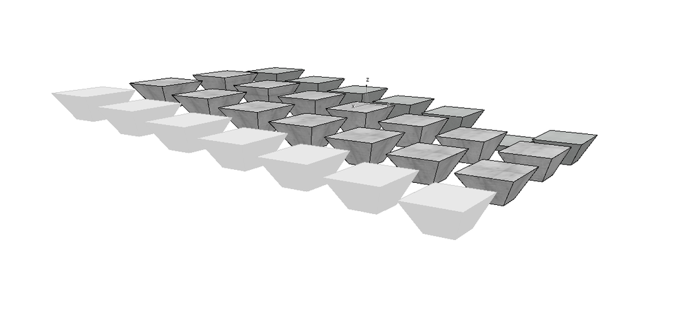

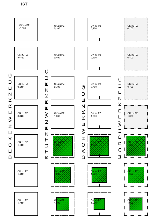

Hallo Zusammen,
kann ich bei einem Fundament (egal ob Streifen-, Punktfundament oder Flächengründung) eine Voute, bzw eine konische Verjüngung nach unten im Grundriss sichtbar machen?
ich habe es mit Decke Kanteneinstellungen, Morph, Dach- sowie Stützenwerkzeug versucht, leider hat nix davon funktioniert.
Ich war dazu sowohl in den MDOs, als auch den Grundrissdarstellungen der einzelnen Elemente.
Freue mich auf kreative und konstruktive Antworten.
Lieben Gruß,
Timo

Hey du hast da ja eine richtiges Forschungsprojekt durchgezogen…
… leider mit doch etwas ernüchterndem Ergebnis 😉
In Sache 'verdeckte Kanten' ist Archicad leider nicht besonders fit.
Ich hatte mal was zu Untersichtskanten geschrieben… ja, sollte man das Thema verdeckte Kanten noch dazu packen…
Aber zurück zum praktischen:
Die 'Freifläche' hattest du bei deiner Arbeit nicht mit dabei. Die könnte man für so etwas auch nehmen. Es werden alle Kanten dargestellt... allerdings einheitlich mit einer Linienart.
Vielleicht ließen sich die Aufsichtskanten mit den Vollliinien andere Elemente überdecken?
Sonst für solche einen einfachen Körper ließe sich auch schnell ein GD-Objekt schrieben... mit entsprechendem Skript für die Grundriss-Darstellung.
Mehr weiß ich momentan leider auch nicht… vielleicht hilft es aber trotzdem ein Stück weiter.

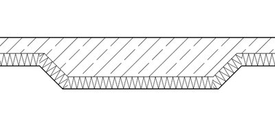

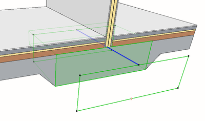

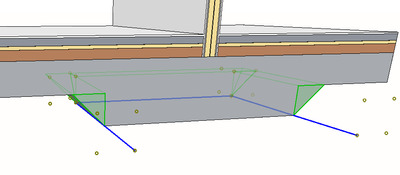

Hallo,
Ich mache es genau mit d. Werkzeug, dass du nicht getestet hast ... Träger/Unterzug
Die Voute selbst ist einem Träger (beliebig klassifizieren). Dazu kommen 4 anderen profilträger für die keile (al parametrisches-Profil, mit 1 Profil ist alles gedeckt.
D. Träger der Voute muss in eine andere ebene als d. Fundamentplatte sein. Die Keile sind in die Ebene der Fundament, sonst vermischen sich die Träger miteinander und die Darstellung stimmt wieder nicht.
Alle Elemente gehören das selbe Geschoß
Vorteil ist, man kann die gesamte Stärke der Voute kotieren, und die Träger Unterzüge verschneiden sich richtig mit d. Decke (... was nicht der fall ist, wenn man eine 2. Decke od. etwas anderes nutz ... Decken mit fast alle anderen Elementen außer mit Träger/Unterzügen)
Ich habe auch geschafft, die darunterliegenden schichten auch in schnitt richtig darzustellen. Falls interessant für dich ist mit decken und geneigten wänden gemacht.
Das Ergebnis schaut so aus in Grundriss und schnitt
Und ist so modelliert
Ichhoffe es hilft
LG
Gabriel

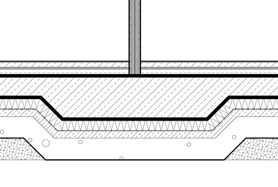

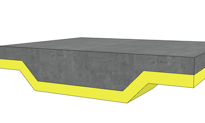

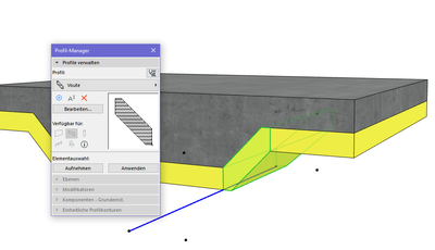

Das hat mit jetzt keine Ruhe gelassen. Aber man bekommt es genau so hin, wie Du es haben willst. Der einzige "Trick" besteht in mehrschichtigen Bauteilen mit nur einer Schicht (z.B. die Dämmung) - wegen der Anpassung der Schraffur im Schnitt.
Folgende Lösung:
1. Voute: Deckenkanten des Bereichs unter der Bodenplatte umlaudend abschrägen
2. Für die Dämmung und die sonstigen schrägen Schichten ein Profilbauteil erstellen und für das Träger-Werkzeug verfügbar machen
3. Der Rest ist Anpassarbeit der jeweiligen Deckenbauteile für BoPla, Dämmung etc.
4. Damit das im Grundriss auch gut aussieht:
a) Modelldarstellung checken
b) diese Einstellungen im Trägerwerkzeug für die schräge Dämmung
c) die Träger in der Grundrissdarstellung ganz nach vorne holen. Dann sieht das so aus:
Grundriss
Schnitt
3D
Und du kannst es auswerten, weil Du die Länge der Balken für die Vouten auslesen kannst.
