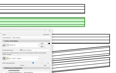

Hallo zusammen,
ich versuche derzeit, eine Brettsperrholzdecke als mehrschichtiges Bauteil so zu modellieren, dass sie in Schnitten fachlich korrekt dargestellt wird. Hintergrund ist, dass die Lamellen in den einzelnen Schichten jeweils um 90° gedreht angeordnet sind und ich diesen Aufbau sowohl im Längsschnitt als auch im Querschnitt nachvollziehbar abbilden möchte.
Aktuell stoße ich jedoch auf das Problem, dass unabhängig von den gewählten Einstellungen und der Schnittführung stets identische Schraffuren dargestellt werden. Ziel wäre es, für ein und dieselbe BSP-Schicht im Längsschnitt beispielsweise eine Längsschraffur und im Querschnitt hingegen eine passende Darstellung wie „Holzbohlen vertikal“ zu erhalten.
Aktuell sehe ich im Schnitt immer die gleiche Schraffur.
Hat jemand einen bewährten Ansatz oder eine Idee, wie sich einem mehrschichtigen Bauteil eine richtungsabhängige Schraffurdarstellung zuweisen lässt?

Geändert - Frage zu schnell gelesen. Sowas hat ohnehin eine Spannrichtung. Deshalb eher als Träger einbauen - nicht als Decke. Dabei als Profilmanager-Profil mit jeweils alternierenden Baustoffen, denn jeweils der selbe Baustoff lässt den Profilmanager die aneinanderliegenden Bretter verschmelzen. Oder neben ganz dünne Leimschichten dazwischen schalten.

Hier wird ja mit einer Brettsperrholzdecke (CLT) gekämpft… und da ist darstellerisch dieselbe Herausforderung, wie bei Vollholz auch, dass eine einzige Schicht längs geschnitten anders aussieht, als quer.
Mit GÜ ginge dann, wenn man pro Schnitt nur Holzbauteile in nur eine Richtung hätte.
Ich hab da auch immer wieder rumprobiert… mit Mehrschicht-Aufbauten hat man nicht das Problem mit dem Schraffurursprung nicht… wenn man das aber in Griff bekommt… vielleicht lässt sich so eher was trixen.

Es geht konkret um die Darstellung einer Brettsperrholzdecke (CLT). Die korrekte Darstellung im 3D-Modell lässt sich – wenn auch mit etwas Aufwand – umsetzen. Schwierigkeiten bereitet hingegen weiterhin die Schnittdarstellung im 2D.
Hallo Frank, zu deiner Frage nach dem Nutzen: Sofern im AC technisch möglich, lege ich großen Wert auf eine präzise Darstellung. Wenn es möglich ist, in jedem Schnitt – unabhängig von der Lage durch das Bauteil – eine fachlich korrekte Darstellung zu erhalten, ergibt sich daraus aus meiner Sicht auch eine  Zeitersparnis bei der Erstellung von Detailzeichnungen. Darin sehe ich einen Mehrwert.

Dem Auge tut's einfach weh, wenn die Schichten nicht zur Bauteildicke passen... und das sieht man auch in 1:50:
Es sind einschichtige Mehrschichtaufbauten... der Schraffurursprung richtet sich nie nach Ober-/Unterkante., auch nicht bei Dächern oder Trägern.
Damit das passt ginge wohl tatsächlich nur Mehrschicht-Bauteil, oder nach Heimos Vorschlag 'Träger als Decke'
(Bei komplexeren Grundrissen, dann vielleicht mehrere Träger... sowie die Elemente auch angeliefert werden...)
