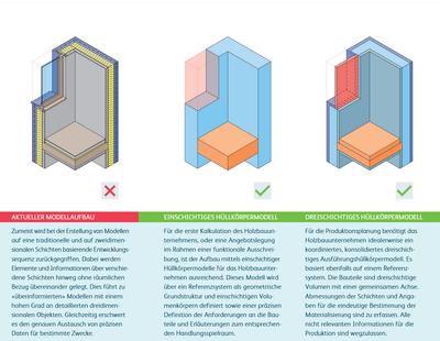

Zufällig bin ich gerade auf ein Forschungsprojekt gestoßen, das auch genau zu dem Thema eine Aussage trifft: BIMwood
