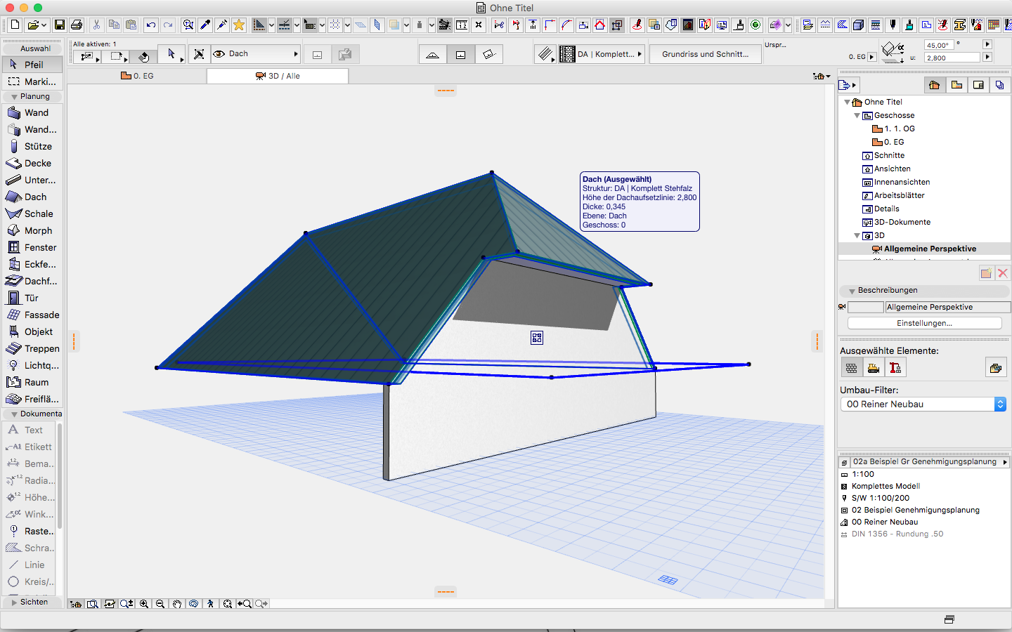

Hallo, wie kann ich folgende Dachform erstellen?
Ich möchte so einen kleinen Giebelvorstand haben: Derzeit ist mir dies nur mit dem Zusammensetzen zweier getrennter Dächer geglückt:
Hier entsteht aber folgendes Problem:
Auf der Unterseite des Daches bleibt das alte bestehen:
Wenn ich boolsche Operationen anwende dann funktioniert das zwar einigermaßen, jedoch bekomme ich dann sehr hässliche Ecken:
Ich bin leider vollkommen daran gescheitert diese Form aus einem einzigen Dach zu konstruieren. Ich bekomme nur diese Form hin. Es ist mir leider unmöglich dass die Kanten der Dachschräge genau in den Eckpunkten der Dachgrundfläche enden. Egal was ich bearbeite, die Kanten verschieben sich immer mit...
Hat jemand einen Rat für mich was die klügste Methode wäre?

Für diese Dachform sind auch mindestens 2 Dächer notwendig.

Hallo Strat123,
mach das aus einzelnen Dachflächen. Mach die einzelnen Dachflächen zunächst etwas größer und verscheide die Dachflächen dann korrekt untereinander. Also die Dachflächen im 3D-Fenster anzeigen lassen. Eine Dachfläche markieren und dann das zu verschneidende Dachteil bei gedrückter Strg-Taste mit linker Maustaste anklicken. Dann wird das angeklickte Dach korrekt mit dem vorher markierten Dach verschnitten. Boolsche Operationen brauchst Du dazu nicht.

Soll es so aussehen?
http://fs5.directupload.net/images/160910/btp2udjt.png
