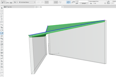

Hallo,
ich würde gerne ein Dach konstruieren, bei dem der First nicht parallel zur Kante liegt sondern schräg liegt. Ich arbeite mit dem Mac Intel. Leider bekomme ich das aber nicht hin. Ich würde mich sehr über Hilfe freuen 🙂
Danke schon im Voraus!
Operating system used: Mac Intel-based
5 ANTWORTEN 5
bmatt
Ich verstehe nicht ganz, ob du meinst, dass
- die Firstlinie im Grundriss nicht parallel zur Traulinie, oder
- der First ansich nicht auf einer gleichen Höhe, sondern mit z.B. zwei unterschiedlichen Firsthöhen
verlaufen soll.
Anyway: Mit der Freifläche geht recht viel und dann Mesh-to-Roof aus der AddOn-Kiste, wenn vorhanden.
Ansonsten bitte evtl mit Skizze präzisieren, was gewollt ist.

Probier mal Einzeldachflächen. Du musst damit zuerst die Dachaufsetzlinie zeigen und kannst dann ein beliebies Polygon als Dachfläche zeichnen. Es wird immer an der Dachaufstzlinie anliegen und von dort aus im Winkel steigen, egal, wie das Polygon aussieht. Man kann Einzeldachflächen miteinander verschneiden - dir zu ändernde Kante anwählen und dann mit STRG+Klick die Kante der anderen Fläche zeigen - dann wird die zu ändernde Kante an den Grat oder Ichse herangeführt. Dann umgekehrt. Geht auch für First.

Hallo Amelie,
für Dich zum Verständnis:
Ein Dach in AC hat IMMER eine HORIZONTALE Dach-Aufsetz-Linie.
Mit den 2 Endpunkten dieser Linie und der Neigung (beliebig von Dir platzierter 3. Punkt) spannt sich eine geneigte Fläche UNendlicher Größe auf.
Die beliebige Anzahl an Eckpunkten Deines Daches begrenzen die DARGESTELLTE Fläche als Dach.
Du musst also herausfinden, wo diese 3 Punkte sind.
Dazu kannst Du Dir die WAAGERECHTE!!!! BEARBEITUNGSEBENE vertikal verschieben und mit Hilfslinien Deine Dach-Aufsetz-Linie definieren und dort das Dach platzieren. Dann der 3. Pkt. für die Neigung.
Im Grundriss platzierst Du dann die Eckpunkte.
PlanB ist DACHausFreifläche aus den AC-GOODIES.
Gruß Mario
Nur der Vollständigkeit halber: Möglich wäre auch, dass First und Traufe horizontal und nicht parallel sind. Dann wird aber die Dachfläche verzogen bzw. gewölbt. Das wäre dann mit dem Schalenwerkzeug möglich.
Leider lassen sich die Schalenkanten nicht individuell einstellen, so dass eine saubere Verschneidung mit den Wänden kaum möglich ist. Aber die Dachform stimmt immerhin...
Gruss, poeik
