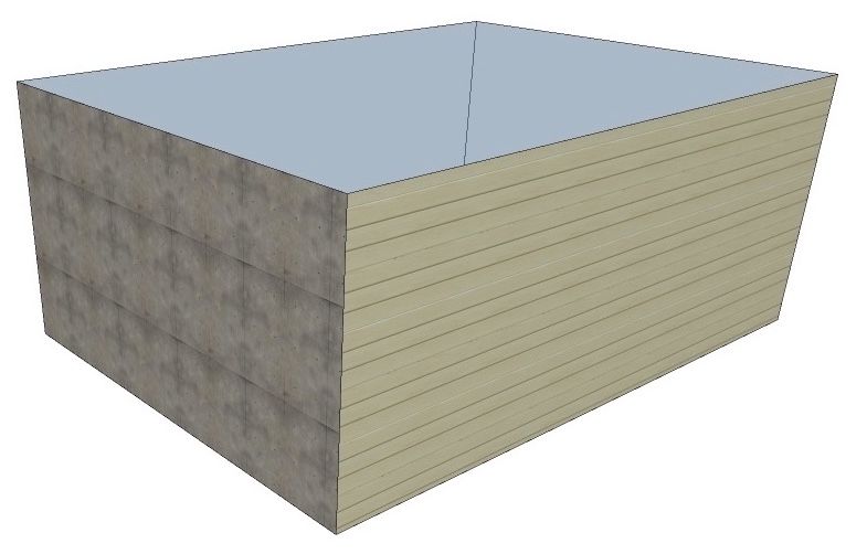

So können Sie sich bei einem Raumstempel im 3D-Fenster die Materialien der umgrenzenden Wände anzeigen lassen:

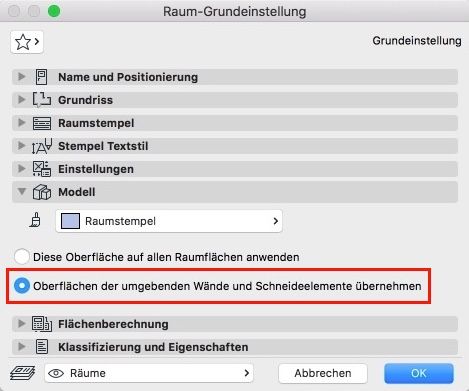

  • Aktivieren Sie im Grundriss zuerst alle Wände, die den Raum umgeben.
  • Danach aktivieren Sie zusätzlich den entsprechenden Raumstempel.
  • Dann gehen Sie in die Einstellungen für die Raum-Auswahl und öffnen dort das Untermenü Modell. Dort aktivieren Sie die Option Oberflächen der umgebenden Wände und Schneideelemente übernehmen und bestätigen mit OK.
Jetzt werden die Oberflächen der umgebenden Wände auf die Raumstempelseiten referenziert und entsprechend dargestellt.
