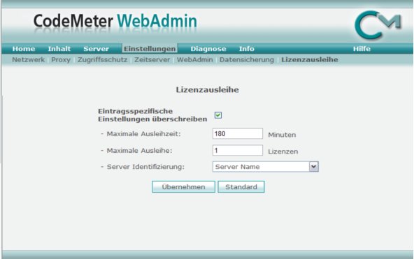

Code Meter | Lizenz ausleihen (vom optimist)- wollte mich an das Thema anhängen.

zu Ihrem Vorfall mit dem ArchiCAD und der Lizenzausleihe. Dazu sind einige Grundlagen zu beachten.
Sie sollten Ihren CodeMeter Server Dienst einmal anhalten und neu starten. Auch sollten Sie die Ausleihzeit zum Testen verkürzen, um die korrekte Funktionsweise zu überprüfen.

Überschrift: Codemeter - Festlegen von Anzahl und Ausleihzeit der Lizenzen
Programm: ARCHICAD 13 oder neuer
Sie können die Anzahl der auszuleihenden Lizenzen und die Dauer der Ausleihe festlegen.
1. Öffnen Sie das >CodeMeter Kontrollzentrum<.
Unter Macintosh finden Sie den Codemeter in den Programmen. Unter Windows erscheint in den >Symbolen< ein CodeMeter-Zeichen.
2. Sie finden rechts unten den Knopf >WebAdmin<.
Klicken Sie diesen um in die WebAdmin-Oberfläche zu gelangen.
Unter Einstellungen – Linzenzausleihe können Sie nun die Ausleihzeit und die Anzahl der Lizenzen festlegen.
Bild: http://pub.graphisoft.de/gsnewsletter/o ... 1491-1.png
Die Ausleihzeit sollten Sie zu Testzwecken vor der ersten Ausleihe unbedingt auf wenige Minuten reduzieren um so ebenfalls die Rückgabe zu testen!
