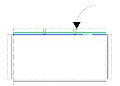

ich möchte eine Fassade rechteckig erstellen, und zwar nur mit dem Eckprofil; die anderen Profile sollen unsichtbar sein. Wenn ich mit dem Fassadentool ein Rechteck zeichne, erscheint das letzte Eckprofil jedoch nicht (oben links im Bild). Weiß jemand, woran das liegt?

Fassaden können keine geschlossenen Ringe, Du hast also keine Ecke, sondern zwei Enden.
Vielleicht kommst Du mit 4 einzelnen Segmenten und Planung/Fassade/Verbindungsprofil erstellen näher ans Ziel?

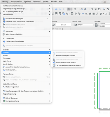

Hallo Stefan, danke für die Info. Aber... Ich finde die Option "Verbindungsprofil erstellen" nicht. Wo ist das genau? Wäre das ein Add-On?

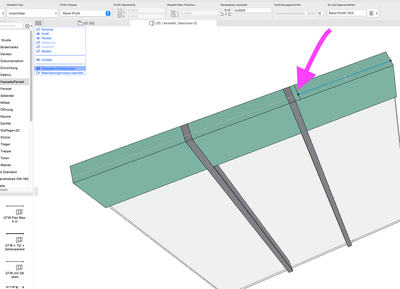

Ich nutze die Gelegenheit: Wenn ich mit diesen Einstellungen Eckprofile hinzufüge, werden an merkwürdigen Stellen unsichtbare Randprofile erstellt. Wisst ihr, woran das liegt?

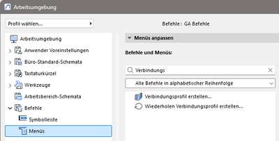

Bei mir ist das unter "Planung > Fassade" – aber ich habe das auch mal dort alles konsolidiert.
Füg es über die Einstellungen einfach dem Menü hinzu für die Zukunft.
am 2026-04-16 05:24 PM
Komisch, meine Kollegen haben das, ich nicht... bei mir wird es nicht angezeigt.

Das passiert, wenn man direkt Elemente einfügt.
Es kann besser sein, lieber das Muster zu ändern.
Hier mal dein Beispiel: Ich habe ein Profil direkt hineingezeichnet (zur Verdeutlichung mal nicht über die gesamte Elementhöhe). Dadurch wird in der Verlängerung automatisch das Glaspaneel gesplittet (hervorgehoben).
Manchmal passieren im Fassadentool auch wundersame Dinge. Das folgt so seiner ganz eigenen Logik.

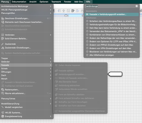

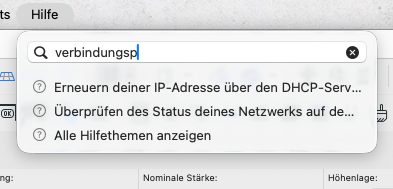

Oh - sorry, bin altmodisch unterwegs, vielleicht hat sich da was getan?
Das hier ist (ziemlich? total?) das Originalmenü AC27:
Und suchen kann man das hier:
(Und funktioniert hat das bei mir trotzdem nicht... 😂🤣)

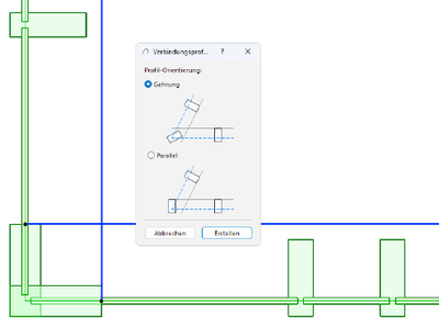

@Stefan L_ schrieb:Und funktioniert hat das bei mir trotzdem nicht... 😂🤣
Jahaa! In die Falle bin ich auch gelatscht. Da muss man schon seeehr genau auf die Hilfsseite schauen, um das Rätsel zu lösen:
Du musst die blauen Referenzlinien jeweils auf der Mitte der Stärke des Paneels enden lassen. Nur dann funktioniert der Befehl ohne Probleme!
