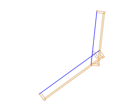

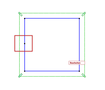

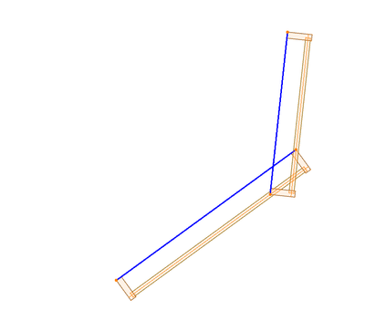

Hallo zusammen 🙂
ich möchte eine Fassade rechteckig erstellen, und zwar nur mit dem Eckprofil; die anderen Profile sollen unsichtbar sein. Wenn ich mit dem Fassadentool ein Rechteck zeichne, erscheint das letzte Eckprofil jedoch nicht (oben links im Bild). Weiß jemand, woran das liegt?
Grüße
Jaki

@runxel  schrieb:
Du musst die blauen Referenzlinien jeweils auf der Mitte der Stärke des Paneels enden lassen. Nur dann funktioniert der Befehl ohne Probleme!

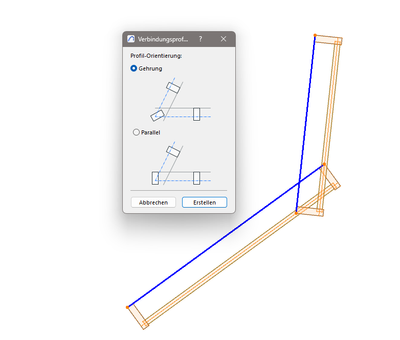

Also, damit du nicht noch mehr Zeit verschwendest. Hier die ultimative Vorgehensweise:
1. zeichne die beiden Fassaden überlappend.
2. Markiere eine Fassade und splitte dies mit dem Befehl "Fassade splitten" an der anderen.
3. Wiederhole Schritt 2 mit der anderen Fassade
4. Erstelle ein Verbindungsprofil mit dem Befehl "Verbindungsprofil erstellen" und beachte dabei, dass das Profil immer bei der zuerst aktivierten Fassade erstellt wird.

Ich plädiere für einen Ansatz, wo der erste und letzte Punkt der Fassade mitten in einem Segment liegt.
Damit werden alle Eckprofile automatisch ausgebildet, ohne Verbindungsbefehl.
Coole Idee! 😎
Bis man dann die Paneele nach Anzahl und Größe auswertet - so geht BIM... 😅
Aber für welche wie uns, die das F*-Tool nur nutzen, um Pfosten (auch um Kurven) zu verteilen, wäre das was.
