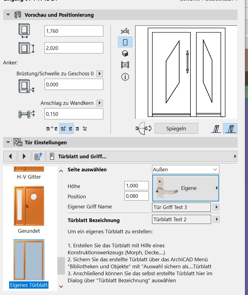

ich habe mir ein eigenes Türblatt erstellt. Allerdings ohne feste Maße für den Lichtausschnitt sondern nach Augenmaß. Kann man die Türblattgröße exakt ermitteln? Rohbaumaß ist bekannt. Somit kann ich den Lichtausschnitt exakt modellieren:

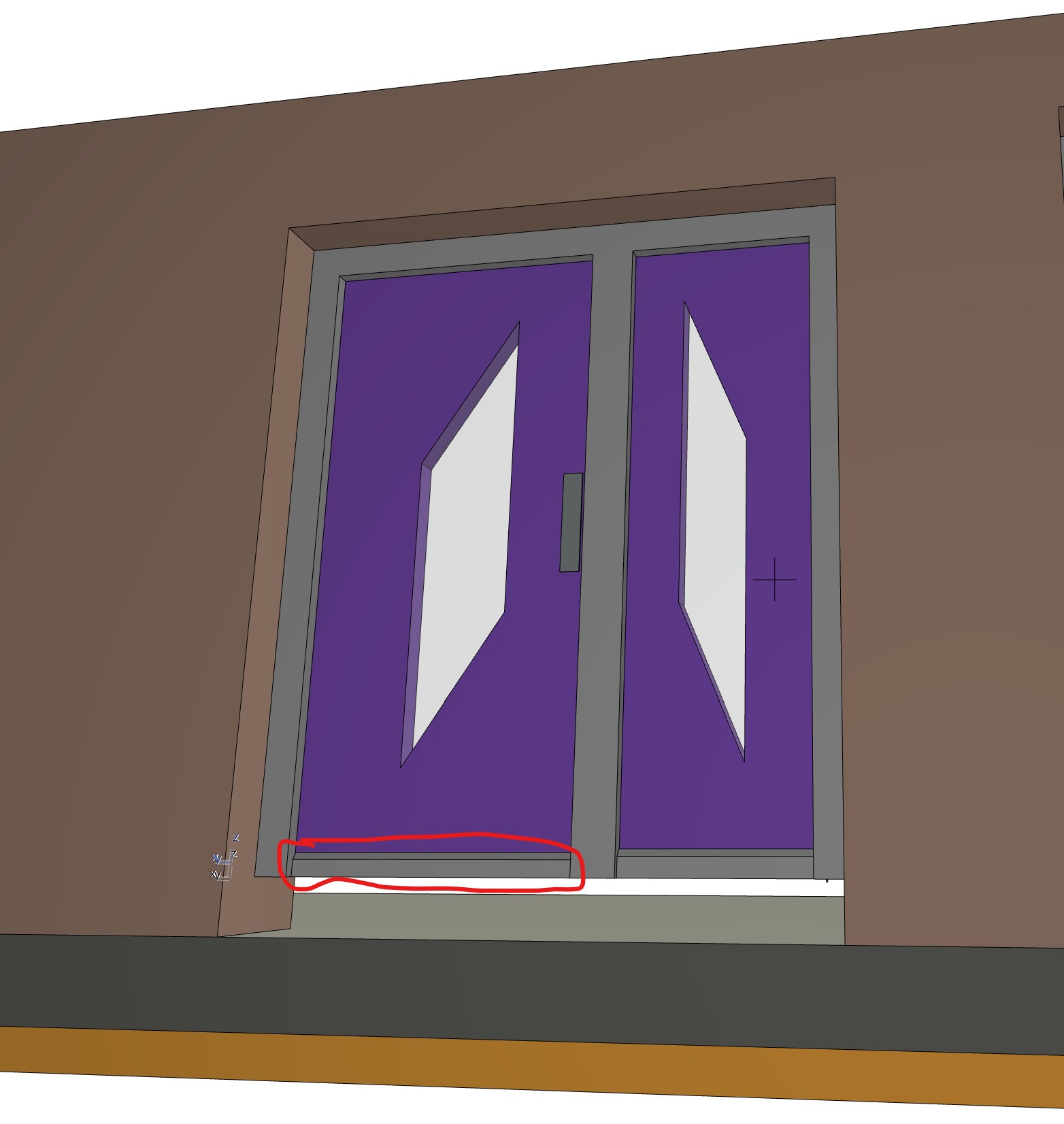

Material anpassen: Das Türblatt habe ich als Decke modelliert. Ausversehen mit einer unpassenden Farbe. Kann ich dem Türblatt die gleiche Farbe wie dem Rahmen zuweisen?
Bei "Haustüren mit Seitenteil" wird für das Seitenteil automatisch das Türblatt übernommen. Kann ich dem Seitenteil ein anderes Türblatt zuweisen?
Die untere "Schwelle" (rot markiert) stört mich. Was ist das überhaupt und wo kann ich es editieren?

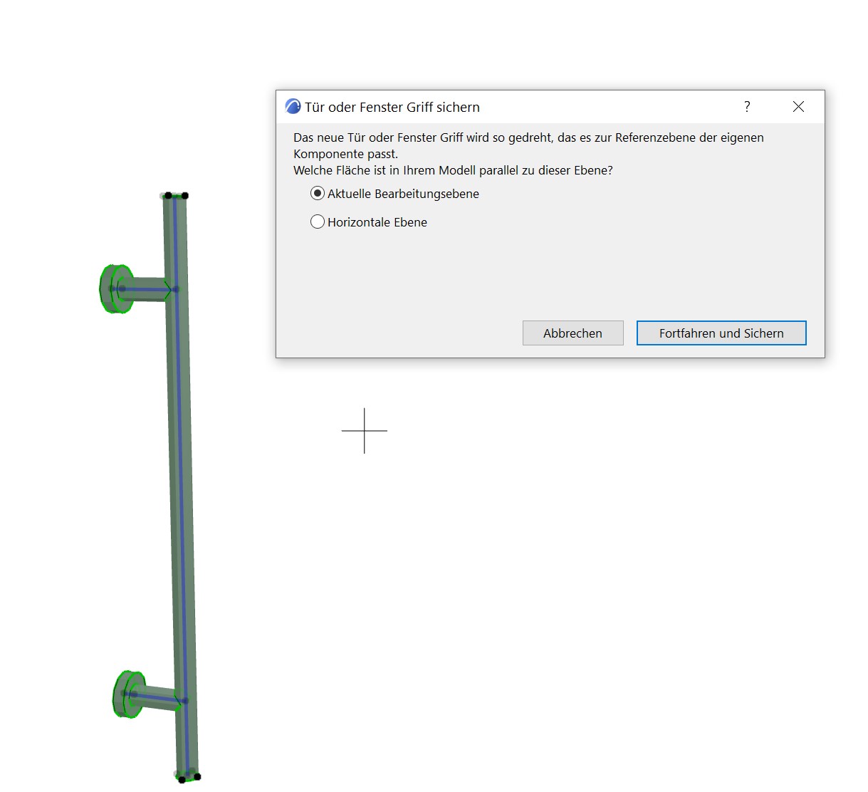

letzte Frage: eigene Türgriffe erstellen. Da die Stoßgriffe in AC24 nicht in der Länge einstellbar sind muss ich wohl selber ran.
Mit dem Stützenwerkzeug habe ich mir diesen hier modelliert:
https://s12.directupload.net/images/200718/8fjm6869.jpg
Dabei muss man die Bearbeitungsebene parallel zum späteren Türblatt legen.
Aber wo ist der Bezugspunkt für die Höhenlage an der Tür?
https://s12.directupload.net/images/200718/srnkwrxa.jpg
Die Griffhöhe für Innen und außen kann man nicht unterschiedlich einstellen. Passt man außen auf die richtige Höhe an, stimmt es innen nicht mehr.
Ja, kann man. Kannst du in den Türeinstellungen einfach ablesen:
Soweit ich weiß, kannst du das nicht nachträglich ändern. Ein individuelles Türblatt erstellst du ja in einer fixen Größe und mit dem gewünschten Material. Einfach mit dem gewünschten Aterial neu erstellen.
Bei dieser Tür glaube ich nicht, aber zum Beispiel bei der Tür "ür Ol 1-Fl 1S 24"
Den Rest habe ich noch nicht ausprobiert.
