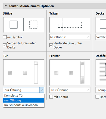

Du kannst Türen und Fenster via Modelldartellung ausblenden

Hallo poeik,
Danke für den Hinweis.
Finde es ein bisschen komisch, dass man eben den 3D Filter setzen kann, aber diese im 3D Schnitt und Ansicht nicht funktionieren und nur im 3D Fenster 😉

Guten Tag snow, das Problem mit der Anpassung der Modell Darstellung Option wäre wohl am einfachsten.
U.a. auch wegen den vielen unterschiedlichen Mitarbeitern, da es sonst für einige zu kompliziert wird, da nicht jeder mit dem ArchiCAD gleich "gut" arbeiten kann.
