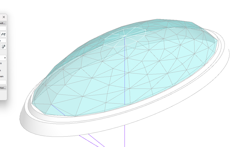

aus Morphs habe ich eine elliptische Kuppel modelliert...im ersten Schritt nur die Glasflächen (siehe Anhang).
Jetzt würde ich gerne die Profile modellieren, stoße aber hier an meine Grenzen.
Hat jemand ne Idee oder nen Workflow, wie man hier am besten vorgeht?!?

Wie groß wird denn diese "Kuppel"? Lichtkuppeln als GDL gibts ja - in Lichtkuppelgröße.
Du könntest Dein eigenes radiales Trägermuster in Archicad herstellen - oder..
Wenns eher was mit 10m Radius aufwärts sein sollte, wäre mal ein Blick über den Tellerrand ins Rhino - Grasshopper - Universum - Archcad-Connection kein Fehler.
Das Grasshopper-.Plugin in Archicad übermittelt Geometrie aus Archicad ins Rhino - damit Grasshopper darauf zugreifen kann. Grasshopper ist eine visuelle Programmierumgebung und kann mit den Archicad-Grundlagendaten dann sehr dynamisch  komplexe Themen lösen - und als Archicad-Elemente wieder zurückgeben - als Life - Verbindung.
