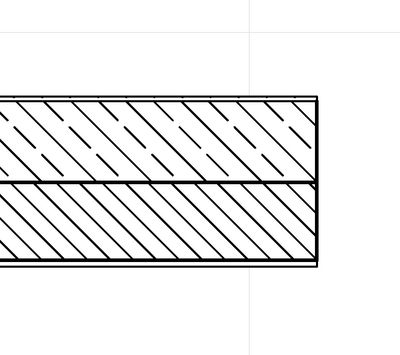

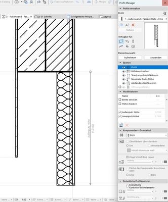

wie kann man bei Profilen die Reihenfolge der Darstellung verändern? Leider wird bei einer Wand im Grundriss der Innenputz über dem Stahlbeton angezeigt. Im Profil selbst habe ich die Schraffur des Stahlbetons in den Vordergrund gelegt und als Kern festgelegt, die Putzschraffur liegt im Hintergrund und ist als Bekleidung deklariert. Außerdem hat der Stahlbeton eine höhere Priorität (Baustoff), sofern das damit zusammenhängt.
So sieht die Wand im Profilmanager aus:
Darstellung im Grundriss:
Gibt es hierfür eine Lösung bzw. einen Workaround?

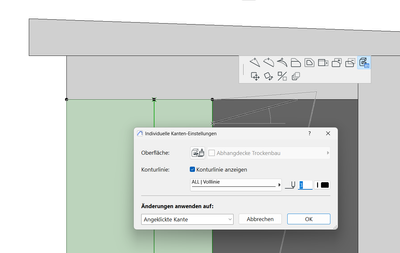

Ich habe das auch noch nicht durchschaut, woran das liegt wenn das nicht funktioniert, aber ich habe einen Workaround:
Einzelne Linien ausblenden 🙂
Im Profilmanager auf die Kante drücken, dann die individuellen Kanten-Einstellungen aufrufen und den Haken bei Konturlinie anzeigen rausnehmen.

Hi jonasm,
die Funktion kannte ich noch nicht, danke dir!
