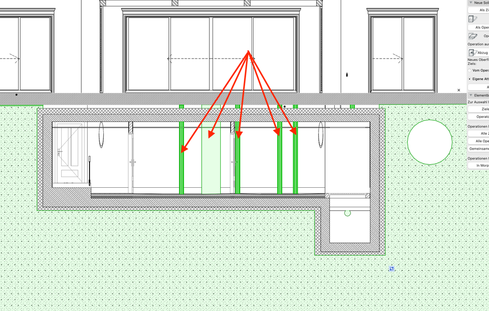

Guten Tag zusammen,
könnt Ihr mir einen Tipp geben, wie Ihr Durchbrüche in der Sohle mit dem Öffnungswerkzeug herstellt, ohne das das Geländes danach im Gebäudeinneren zu sehen ist! Ich habe das Problem in dem angehängten Screenshot einmal dargestellt.

am 2026-01-20 04:15 PM
Es kann bei SEO oft Sinn ergeben auf ein Proxy-Element auszuweichen, genau aus diesem und anderen Gründen.
Das hier wäre auch so ein Fall, wo ich entweder ein extra Element erzeuge (Morph eignet sich hier), oder aber ich habe schon eins für die Flächen-/Massenberechnung.

Moin Runxel,
vielen Dank für die Rückmeldung. Ich hatte gehofft ich könnte es vielleicht in den Einstellungen der Bauteile oder Öffnung beeinflussen und sehe nur den Wald vor lauter Bäumen nicht. Okay, dann gehe ich diesen Weg.
am 2026-01-21 10:04 AM
Eventuell hilft es dir die Situation beutechnisch zu lösen. Du wirst aller Voraussicht eine Sauberkeitsschicht oder eine Gründungsebene haben. Diese wird vermutlich nicht durchstoßen. Diese begrenzt dein Gelände nach oben, bzw schneidet es aus.

Moin Benjamin,
genau so werde ich es umzusetzen. Wir das einfachste sein.
