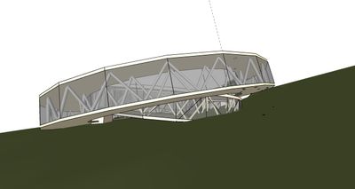

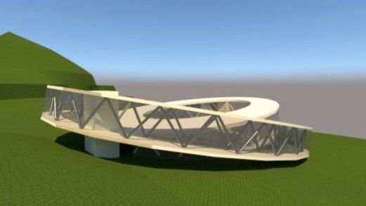

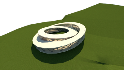

Elliptischer Grundriss, geneigte Platte, geneigtes Fachwerk
Hättet jemand eine Idee, wie man das Gebäude vom Bild modellieren könnte, ohne alles in Morph umzuwandeln?
-Elliptischer Grundriss, geneigte Platte auf geneigtem Gelände.
-Fachwerk nach innen verschoben, außen eine Glasfassade.
-Nicht alle Teile des Bodens im Inneren werden Rampen sein, einige bleiben teilweise flach.
Ich habe versucht, die Platten mit einem Dach zu zeichnen und die Säulen in der Höhe zu verschieben. Dann habe ich es mit einer klassischen Platte und einer Stahlkonstruktion versucht, diese in Morphs umgewandelt und rotiert... Im Grunde sollte das Modell anpassbar sein, da es sich noch um den Entwurf handelt und sich das Innere des Objekts ändern wird.
Danke
3 ANTWORTEN 3
Wenn die Platten in 2 Richtungen gekippt werden würde ich das Schalenwerkzeug verwenden (ist einfacher). Ansonsten die funktioniert es auch mit dem Dachwerkzeug. Dazwischen die Stützen und für die Fassade mit dem Wandwerkzeug (Wandwerkzeug sollte für LP3 ausreichen).

Ganz ehrlich? Bau's in Rhino und hol's über die Grasshopper-Verbindung ins Archicad
