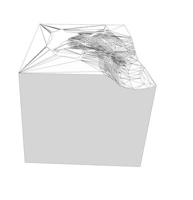

ich habe in meiner Datei ein Geländemodell erstellt. Alle Gelände punkte liegen topographisch richtig über dem Meeresspiegel. Nun ich mir jedooch aufgefallen, dass mein Erdgeschoss Nullpunkt gleich mit dem Meeresspielgel Nullpunkt ist. Wie kann ich das Erdgeschoss Niveau ändern, dass +-0,00 für mein Erdgeschoss auf +308 ü. Meerespiegel liegt?

Du benutzt die Lageinstellung und verschiebst die Freifläche in der Höhe- niemals never ever die Geschosse! Wenn die Höhe der Freifläche richtig referenziert ist, sollte diese um ca 308 über deinem Projektnull liegen. Runter schieben auf die gewünschte Höhe (notiere dir die Verschiebung eines bestimmten Höhenpunktes in Bezug auf NHN). In der Lageeinstellung des Projekts trägst du die entsprechende Meereshöhe von 308 NHN ein, was deinem Projektnull entsprechen soll.

Leider bekomme ich es nicht hin, dass sich mein Gelände auch darauf anpasst.
Das 3d Gelände ist leider auch 308m dick. Egal welche Einstellungen ich eintippe, das gelände verschiebt sich mit seiner ganzen Dicke immer komplett nach oben.
Wie erreiche ich das, dass mein Gelände nur noch zb 60m dick ist? oder muss ich ein neues Gelände herstellen?
